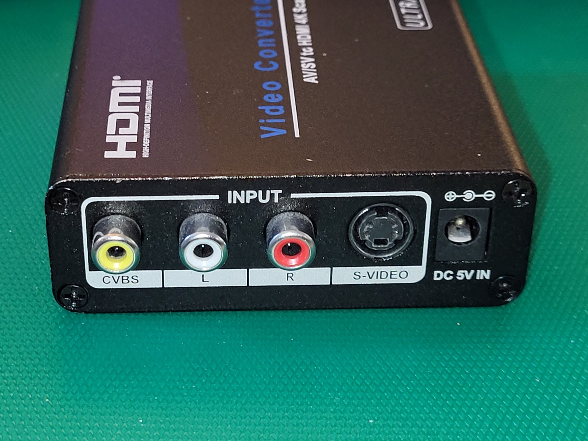

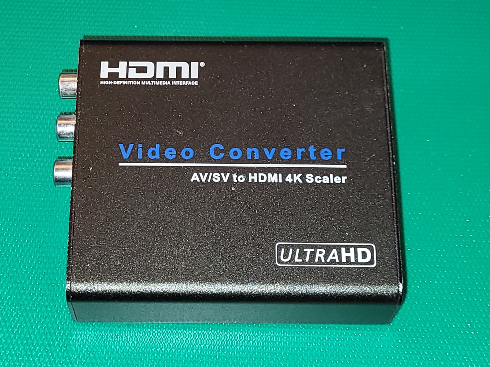

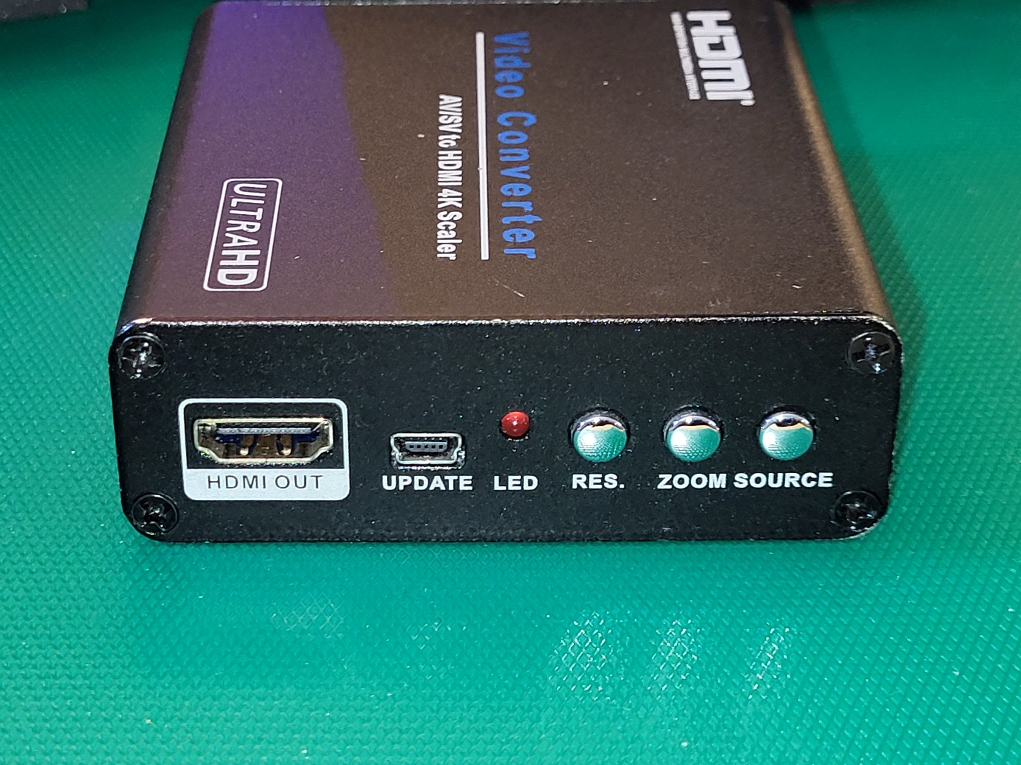

Ja, das ist ein FBAS/S-Video nach HDMI Konverter, aber die genannten Erlebnisse gelten auch für FBAS/S-Video nach VGA, von denen ich früher auch eine Busladung ausprobiert habe. Dieser Konverter, 2016 auf eBay für 55 Euro gekauft, funktioniert oberste Sahne mit allen 8-Bit Computern und Konsolen, die ich so habe und kenne. Super Bild, kein Lag (Verzögerung), verschiedenste Auflösung. Einfach ein gutes Gerät. Ich habe 1 Jahr später (dummerweise nicht früher) ein "BackUp-Gerät" gekauft beim gleichen eBay Anbieter, und war mega enttäuscht. Das neue Modell - optisch von außen nicht zu unterscheiden - war grottig. Aufgeschraubt... völlig andere Platine, andere Chips, andere Firmware. Seitdem kaufe ich regelmäßig so aussehende Geräte, in der Hoffnung, wieder mal so einen guten zu erwischen. Bisher Fehlanzeige.
Da keiner der Verkäufer, egal wo, Fragen hierzu beantworten kann, bleiben nur zwei Optionen:
  • Bei Amazon 4 oder 5 verschiedene Geräte dieser Art bestellen, testen und die, die nichts taugen, retournieren. Ich mag dieses "Spiel" nicht, aber man wird hier zu gezwungen
  • Geld in die Hand nehmen und gleich etwas Gutes kaufen. https://www.retrotink.com/product-page/retrotink-2x-pro ist eine Option. Da legst Du aber mit Versand, Wechselgebühren, MwSt. und Zoll gut 200 Euronen auf den Tisch
Eine Alternative, die dann auch gleich RGB uvm. mehr kann, ist die https://lotharek.pl/productdetail.php?id=135 von Lotharek. Mittlerweile ist das Gerät, so habe ich vernommen, den Kinderschuhen entwachsen und funktioniert gut. Allerdings habe ich hier keine eigenen Erfahrungen, vielleicht jemand anders? Preislich wäre Medusa natürlich interessanter, zwar ein paar Euro teurer, dafür kann es deutlich mehr - und der vergleichbare große RetroTink kostet nahezu das Doppelte.
Grüße, Jürgen
Hallo, ich kann das von Jürgen zu Adaptern voll bestätigen. Ich hatte mir auch mehrere bestellt, einer war gut. Aber nach ca 6 Monaten ging es los mit Farbwechsel bis zum total ausfall. Die preiswerten Dinger taugen nichts. Ich habe mich jetzt an FBAS gewöhnt. Wer HDMI braucht soll über PC spielen.
